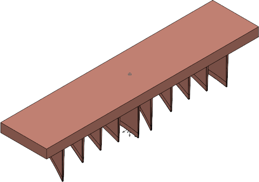

在单个板坯中具有多种放电形式的电极在树中定义并分组为多腔电极。
电极上的放电形式数量由树中的小方块图标 指示。下面的示例显示了在单个板坯上具有两种放电形式的电极。
- 第一个放电形式。
- 第二个放电形式。
当某个电极具有超过六种放电形式时,小方块图标将从一重新开始,但具有叠加的下标来表示重复编号,例如第七种放电形式会显示 。
如果某种放电形式用于对多个位置放电,它将在列表中显示多次。例如,下方的多形式电极具有三种放电形式,其中第三种放电形式使用两次:
