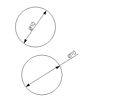

    • 对于圆,将创建直径的尺寸。
      注释位置会确定是在圆的内部还是外部绘制文本:
