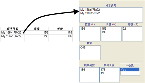

  4. 对“尺寸”工作表中的数据进行所需的更改,并返回至“选择部件”对话框。
  5. 单击“接受更改”。
  6. 单击“确定”关闭对话框,返回至“部件向导”。对尺寸所做的更改会反映在“尺寸”选项中,如下所示:
