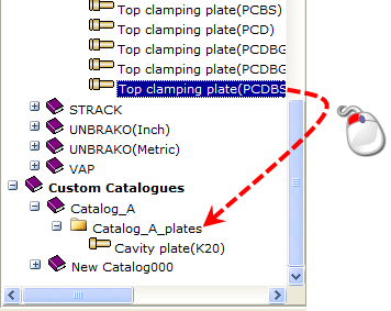

  5. 将已选部件拖动到自定义样本,如下所示:
    自定义部件从一个自定义样本拖动到另一个自定义样本时,部件会发生移动。要复制部件并保持原始对象不变,请按住 Ctrl 键并拖动部件。

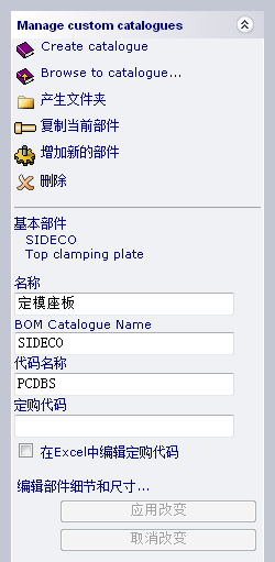

    部件的详细信息将显示在“管理自定义样本”下。
  6. 提示: 也可以选择“复制现有部件”,然后使用“目标文件夹”和“源部件”选项创建部件。

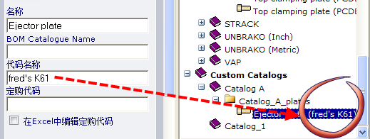

  7. 为自定义部件输入要在材料设置清单中显示的“材料设置清单样本名称”。
  8. 根据需要修改“代码名称”。所做的任何更改都将显示在“自定义样本”树中。

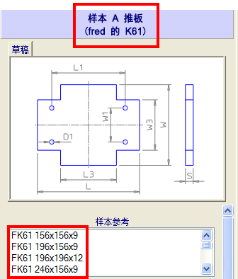

      例如,FK61 %L% x %M% x %S% 会生成以下订购代码。
    • 选择“在 Excel 中编辑订购代码”可在电子表格中编辑订购代码。
  10. 单击“确定”关闭“选择部件”对话框。“部件向导”将以正常方式打开。
  11. 从“部件向导”中的“尺寸”选项中单击“选择”。系统将显示自定义的样本和订购代码。
