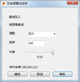

“双曲面摹仿变形”对话框
使用此对话框可以编辑双曲面摹仿变形。
当此对话框显示时,将会显示以下选项:

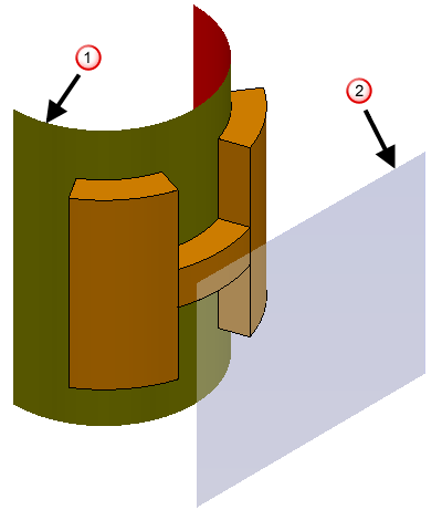

控制曲面。
参考曲面。在线框模式下,使用虚线绘制参考曲面。在阴影模式下,使用透明材料绘制参考曲面。
如果在摹仿变形定义中使用了衰减曲线或曲面,则它们也以虚线绘制。在阴影模式下,衰减曲面的阴影采用透明材质生成。
只有“衰减定义”是在创建摹仿变形时定义,才能编辑“衰减定义”。该方法不可更改。
“衰减”选项显示在“曲面摹仿变形”对话框 - “双曲面”上。
