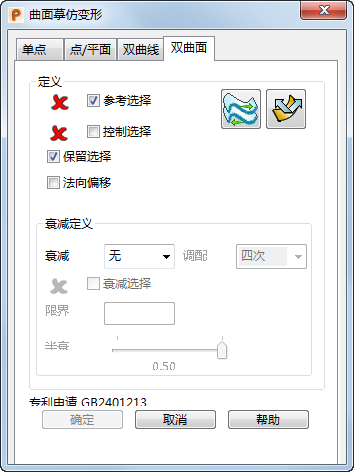

“双曲面”对话框
- 确保选择已选择“参考选择”,并且在模型上选择参考曲面。
注: 根据需要使用“曲面工具”选项卡 >“修改”面板 >“反转”。
- 选择“控制选择”,然后在模型上选择控制曲面。
- 如果在将参考和控制曲面用于摹仿变形后想要保留这些曲面,请选择“保留选择”。
- 选择“法向偏移”,使要摹仿变形的曲面跟随控制曲面弯曲。
有关如何使用“法向偏移”摹仿变形已选对象的信息,请参见使用双曲面摹仿变形方法移动点。
如果已取消选择“法向偏移”,可以指定“衰减定义”选项。在“曲面摹仿变形”对话框 - “双曲面”中介绍了用于定义衰减的选项。
