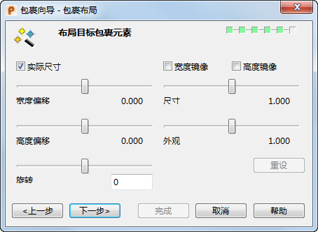

使用此页面可以通过滑块调整线框的位置。

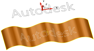

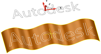

线框包裹元素将投影到目标曲面或实体上。当您移动滑块时,投影的图像将更改。这些值是投影空间的比例。
提示: 要精细调整滑块,请使用键盘上的箭头键或鼠标滚轮。
实际尺寸 - 选择此选项可保持线框的高宽比和尺寸。
宽度镜像:
高度镜像:
宽度偏移 - 沿宽度偏移线框。
尺寸 - 用于在所有方向上缩放线框。
高度偏移 - 沿高度偏移线框。
外观 - 用于仅缩放线框的高度。
旋转 - 使用此滑块可旋转线框或输入旋转角度。
下一页 - 显示“包裹向导”的包裹线框页面。
