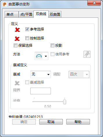

双曲线对话框
  1. 选择“参考选择”,然后在屏幕上选择参考曲线。
  2. 选择“控制选择”,然后在屏幕上选择控制曲线。
  3. 默认情况下,参考曲线和控制曲线在用于摹仿变形后,会从模型中删除。如要保留,请选择“保留选择”。
  4. 选择适合参考曲线和控制曲线形状的“方法”。
    - 如果是开放曲线且只有一个小转角,请选择此方法。
    - 如果是开放曲线且有一个大转角,请选择此方法。
    - 如果是闭合曲线,请选择此方法。
    如果是开放曲线且不确定要选择哪个方法,请尝试方法 和方法 ,然后选择可以得到最佳结果的方法。

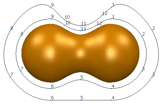

    有关对象如何变形的详细信息,请参见使用双曲线变形法移动点
