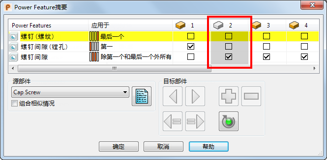

在 Power Feature 摘要中识别已选目标部件
可以使用“Power Feature 摘要”对话框确认将仅为已选目标生成 Power Feature:
选择源和目标部件:
单击“装配”选项卡 >“Power Feature”面板 >“生成”以显示
“生成 Power Features”对话框
选择“摘要”以显示“Power Feature 摘要”对话框。
不会生成 Power Feature 的任何不可用相交将以灰色显示:
父主题:
使用 Power Feature 摘要
