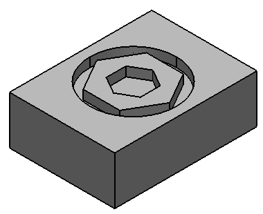

  1. 创建一个矩形块并确保其处于激活状态。
  2. 在与矩形块相同的平面中创建一个整圆弧和两个多边形(“多边形”对话框上的“创建复合曲线”选项应处于选中状态)。您的模型应类似于下图:
  3. 选择矩形块、圆弧和多边形。
  4. 单击“实体”选项卡 >“特征”面板 >“剪切”以显示“实体切口”对话框。
  5. 单击 以组合嵌套绘制到一个区域。
  6. 单击“确定”。
