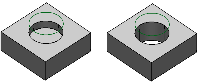

您可以部分切割实体,或者直接切穿:

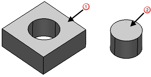

您可以保留剪切的外部或内部材质:

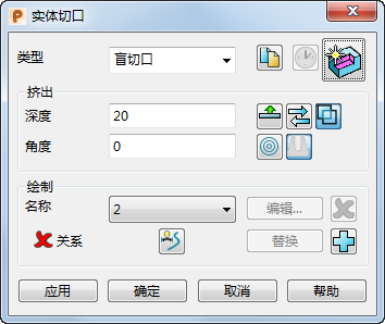

  2. 单击“实体”选项卡 >“特征”面板 >“剪切”,以显示“实体切口”对话框:

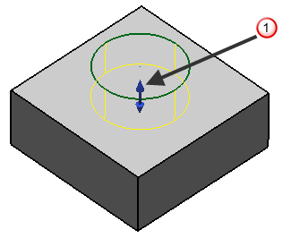

    每个线框对象均沿垂直于其所在的平面的轴挤出,以创建挤出实体。
    挤出实体包含一个手柄 ,可用于编辑长度。
  3. 从下拉列表中选择剪切的“类型”:

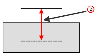

    • 选择“盲切口”可以设置切入实体的深度。
    • 选择“穿过”可以一直切穿实体。
  4. 单击 可以创建剪切构造中所使用的原始线框的副本。

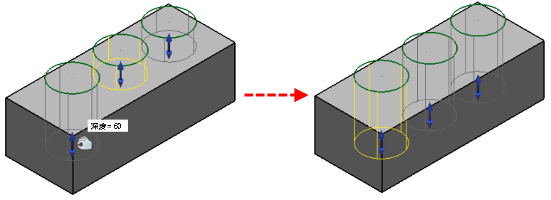

  5. 输入“深度”。这是挤出实体的长度,通过线框 的平面进行测量。
    您还可以使用手柄调整深度。如果您要使用多个线框创建实体切口,则拖动挤出实体的手柄可以更改所有挤出实体的长度。该对话框中“深度”的值将更新,以反映所做的更改。
    要一直切穿实体,请从“类型”列表中选择“穿过”选项。
  6. 输入“角度”可为挤出实体定义拔模角:
  7. 单击 可以通过绘制在两个方向上延长挤出。该按钮将变为 ,以表明挤出在两个方向上延长。
  8. 单击 可以反转剪切的方向。
  9. 单击 可以显示“实体特征关系”对话框。此对话框允许您指定特征相对于实体的位置。“关系”的状态通过以下选项之一指示:
    当前未定义关系。
    已定义有效关系。
    已定义某种关系,但定义存在问题。
  10. 单击 可为特征增加已选绘制(圆弧、曲线或复合曲线)。
  11. 单击 可为嵌套绘制分组。此选项可以嵌套位于同一平面上的任何绘制,并使用它们生成小岛类型的挤出。
    • 使用两个同心圆形绘制,可以生成具有某一厚度的管子。
    • 使用三个同心圆形绘制时,该管子将在其内部生成一个圆柱。
  12. 单击 可以指定拔模角是向内还是向外。

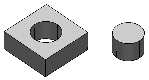

  13. 使用 可以根据需要删除材质。默认设置将删除绘制外部的材质。
    • 单击 可以删除绘制内部的材质。
    • 单击 可以删除绘制外部的材质。
  14. 单击“应用”可以创建剪切,并保持该对话框显示。这使您可以执行以下操作:
    • 创建其它剪切。
    • 编辑已有剪切。
    或者,单击“确定”以创建剪切并关闭对话框。
    “切口特征”图标 将显示在实体特征树中。
名称 - 该下拉列表包含绘制的名称。如果特征包含多个绘制,则“删除”按钮将处于激活状态。您可以通过从“名称”下拉列表中选择轮廓,然后单击“删除”,从特征中删除绘制。
删除内部材质 - 选择此选项可从实体 中减去挤出实体。取消选择此选项可使挤出实体与实体 相交。
