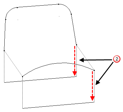

请考虑以下线框网络中的跨

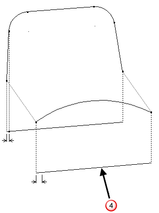

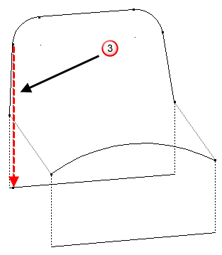

跨在同一平面中投影为直线
每个点都投影到直线 上。

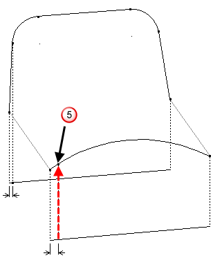

PowerShape 会检查在相应跨的直线 上近似相同百分比的位置处是否存在点。
如果在相应跨的直线上近似相同百分比的位置处存在点,则不会添加点,否则将从该直线投影一个新点 并添加到跨。
曲面曲线将添加到匹配点。

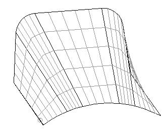

从线框网络生成的完整曲面如下所示。

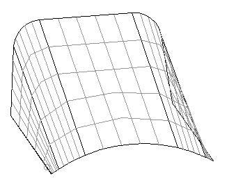

可以将上面的曲面与使用“圆弧长度”选项创建的曲面(如下所示)进行比较。
