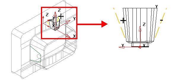

    • 分模面修改角 - 单独更改正角和负角,或者对两侧应用相同角。这也会尝试改变其他镶嵌块上的匹配特征。
    • 特征中侧型芯的长度 - 如果 Toolmaker 识别其他特征和侧型芯,则也会更新它们。
  2. 使用此对话框中的选项修改侧型芯:
    • 正 Y 角 - 改变正 Y 侧上的角度。
    • 负 Y 角 - 改变负 Y 侧上的角度。
    • 应用角度到两侧 - 选择此选项可将在“正 Y 角”中指定的修改角应用到侧型芯的两侧。
    • 侧型芯长度 - 改变侧型芯的总长度。
