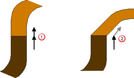

在存在切线不连续的位置,色带不连接起来(色带不具有位置连续)。
在存在曲率不连续的位置,色带将不具有切线连续。
色带在连接处具有位置和切线连续,因此曲面在连接处具有曲率连续。
色带在连接处具有位置连续,但不具有切线连续,因此曲面在连接处具有切线连续,但不具有曲率连续。

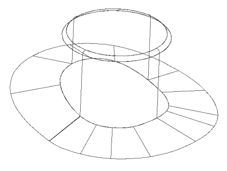

假定我们在屏幕上具有以下曲面。

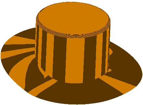

现在,我们将相对于光源来定向曲面。最好在已为曲面添加阴影后定向曲面。
以下示例使用“光顺阴影”为曲面添加阴影,并将其定向在所需的位置:
轮廓显示了曲面法线与从屏幕顶部照射的灯光之间的角度。定向模型,使您感兴趣的曲面指向这一想象的光源。
阴影将更新,以显示色带移至这些曲面的上方。曲面将添加阴影,如下所示。
使用两种色带为曲面添加阴影。它们控制曲面的光顺度以及曲面之间的连接。
色带连接,但方向发生改变。
此区域表明曲面没有光顺地连接。
