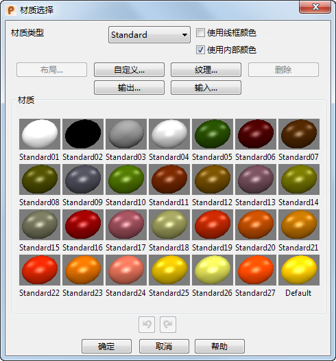

  3. 单击“可视化”选项卡 >“格式”面板 >“材质”以显示“材质选择”对话框:

  4. 从“材质类型”下拉列表选择材质的类型。每种类型都有自己的材质范围。
  5. 选择“使用线框颜色”以使用曲面或实体的线框颜色对曲面或实体进行阴影处理。取消选择此选项以使用默认材质颜色。
  6. 取消选择“使用内部颜色”将外部材质也应用于内部。选择该选项以对内部使用默认的红色材质。
    注: 通过在 powershape.con 文件中设置 inside_colour 资源,将内部颜色从红色改为其它颜色。inside_colour 资源示例见如下位置:
    C:\Program
    Files\Autodesk\PowerShapexxxxx\sys\misc\powershape.con
    其中 xxxxx 是 PowerShape 的版本号,C 是安装 PowerShape 的磁盘。颜色指定为红色、绿色和蓝色三个组分,每种颜色的范围是 0-1。要将内部颜色设置为黄色,请使用以下值:
    inside_colour: 1.0, 1.0, 0.0
    重新启动 PowerShape 以使用新的 inside_colour 资源。
  7. 单击“布局”以显示“标签编辑”对话框。这样能够以编辑标签的方式编辑皮革材质的布局。
    注: 仅在选择皮革材质后,此选项才可用。
  8. 单击“自定义”以显示“材质编辑”对话框。使用此对话框可以编辑现有材质或创建自己的材质效果。
  9. 单击“纹理”以使用“纹理材质创建”对话框创建自定义纹理材质。
  10. 单击“删除”以删除已选材质。
    注: 仅当选择自定义材质时,此选项才可用。不能删除 PowerShape 提供的标准材质。
  11. 单击“输出”以使用“输出材质”对话框输出材质。可以输出:
    • 一组材质。
    • 单个材质。
    • 所有材质。
  12. 单击“输入”以使用“选择要输入材质的 CSV 文件”对话框输入材质。
  13. 通过单击该对话框“材质”区域的其中一个图形来选择材质。
  14. 单击“确定”以更改已选对象的材质并关闭对话框。
