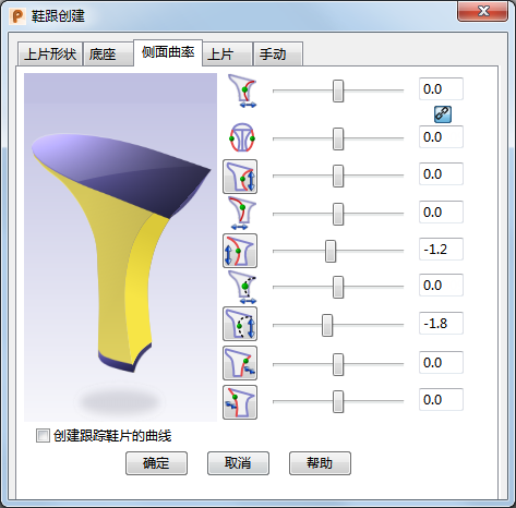

使用“侧面曲率”选项卡可以指定在创建鞋跟的侧面(下图中显示为黄色)时要使用的参数。
可以使用滑块和按钮调整鞋跟参数:
选择此按钮可从曲线点向下弄直侧面曲线。当选择此选项后,按钮将变为 。
选择此按钮可从曲线点向下弄直鞋跟的后面。当选择此选项后,按钮将变为 。
选择此按钮可从曲线点向下弄直鞋跟的前面。当选择此选项后,按钮将变为 。
选择此按钮可更改前面曲线上的顶部点,使前面曲线与参考曲面实现光顺调配。当选择此选项后,按钮将变为 。
选择此按钮可更改后面曲线的顶部点,使后面曲线与参考曲面实现光顺调配。当选择此选项后,按钮将变为 。
