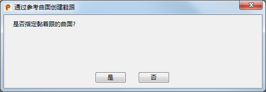

系统将显示“通过参考曲面创建鞋跟”对话框:
您可以指定要将鞋跟粘贴到的参考曲面:
单击“是”将
使用参考曲面创建鞋跟
单击“否”将
不使用参考曲面创建鞋跟
