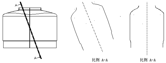

- 角度截面和主轴对齐 - 选择此选项可将角度剖视图与最近的主轴对齐。取消选择此选项可将角度截面与剖面线对齐。在下图中,中间视图是一个取消选择了“对齐角度阶梯截面”的剖视图。如果在选择“对齐角度截面”后创建剖视图,则将创建右侧的视图。
注: 在绘图中添加了虚线以显示剖视图的对齐方式。
