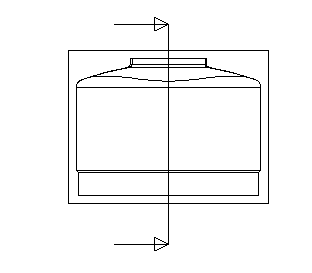

  2. 使用以下方法之一来创建穿过您希望截面所在的视图的直线:
    注: 直线或复合曲线可以短于其所在的视图。这将为直线或复合曲线所在的视图部分创建剖视图。
  3. 选择直线或复合曲线。
  4. 单击“绘图”选项卡 >“视图”面板 >“截面”或“带背景的截面”。
    将在直线上绘制箭头,以定义查看方向。

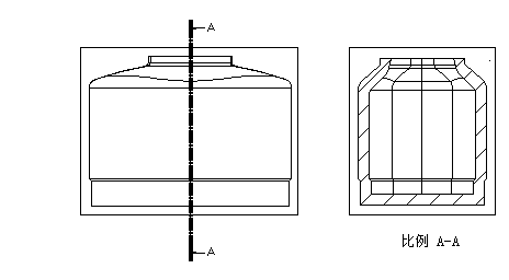

  6. 单击要放置视图的绘图。
    注: 您可以将剖视图放置在当前绘图中,也可使用“视图”选项卡 >“窗口”面板 >“安排和切换”来选择不同的绘图窗口。

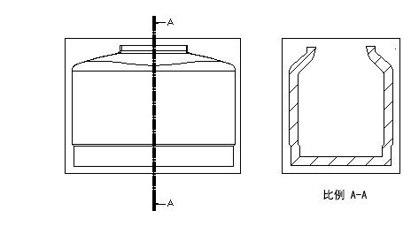

    剖视图绘制如下:
    如果您选择了“带背景的截面”选项,则还将绘制背景细节:

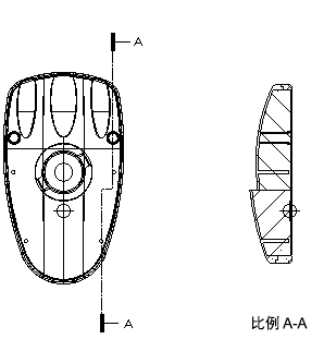

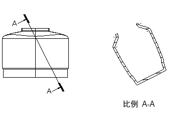

您还可以通过相应地创建剖面线来创建角度和阶梯剖视图。例如:
角度剖视图
阶梯剖视图
角度阶梯剖视图
