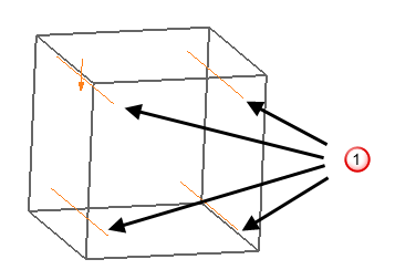

    圆倒角路径位于曲面的折痕 上。
    下面所示的示例显示了四个圆倒角路径。
