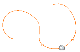

距离曲线上的光标最近的两个关键点将会高亮显示,当您将光标移至其上时,它们会显示为小圆。在创建和编辑模式下会显示关键点标记。
