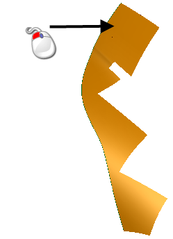

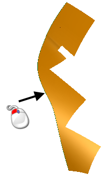

    将在曲面的边上添加绿色和红色标记,如下图所示:
    表示有可用的修剪边。

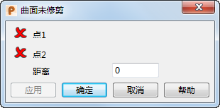

    表示未修剪的边。选择红色标记将不允许您创建曲面。
  3. 选择“点 1”。
  4. 选择“点 2”。

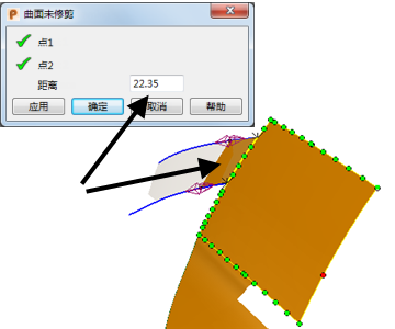

    曲面延长和拖动手柄将显示在模型上:
  5. 使用以下方法之一定义未修剪曲面的范围:
    • 使用模型上显示的拖动手柄。在拖动手柄时,“距离”中的值和模型将会更新:
    • 在对话框中输入“距离”。“距离”是沿延长曲面测量的实际距离,而不是投影距离。
  6. 单击“应用”以创建曲面。该对话框仍然会显示以允许您根据需要创建其他曲面。
