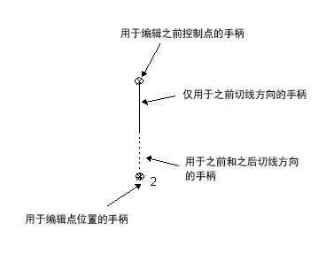

如果仔细观察切线方向手柄,它是位于曲线点和控制点之间的直线,您会注意到它是两种颜色。
靠近控制点的一半仅可编辑该点之前(或之后)的切线方向,而另一半可编辑该点之前和之后的切线方向。在拖动这些手柄时,幅值保持恒定。
如果单击或拖动之前和之后切线方向的手柄,则该点另一侧上的切线方向手柄将强制与已选手柄对齐。
