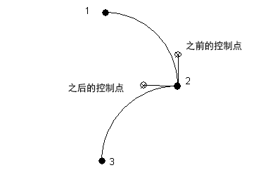

曲线上的每个点具有最多两个控制点:一个用于进入该点的曲线,另一个用于离开该点的曲线。下面的曲线展示点 2 的控制点。
这些控制点决定切线的方向和通过该点的曲线的幅值。

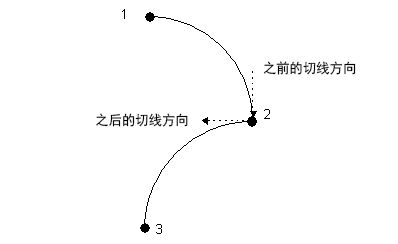

点可能会存在两个切线方向:一个在点前面,一个在点后面。该图展示了点 2 的前后两个切线方向。注意,前切线方向的位置远离控制点,后切线方向的位置朝向控制点。

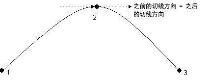

您可以单独设置点之前和之后的切线方向,也可以将两个方向设置到一起。如果将两个方向设置到一起,相比该点的切线,曲线较光顺。下图展示的示例中,点 2 之前的切线方向与之后的切线方向相同。
通过单独设置前后切线的方向,可能会在曲线上产生不连续。
