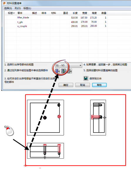

应用标签引出序号和创建材料设置清单
“材料设置清单”对话框的下半部分包含对绘图包含的材料设置清单所选部件应用引出序号和标签的相关说明和选项。
按照说明进行操作,并选择适当的选项:
  1. 在绘图中选择要应用部件引出序号的视图。可以通过下列方法之一执行此操作:
    • 从下拉列表中选择视图。
    • 单击绘图中的视图,选择显示引出序号的位置。下拉列表中显示的值将更改,以匹配用户选择的视图。然后,可通过正常方式将手动引出序号增加到绘图中:
  2. 单击以下按钮之一以定义要添加引出序号的部件。
    - 选择列表中的所有部件。
    - 反转选择列表
    - 清除列表中的选择。

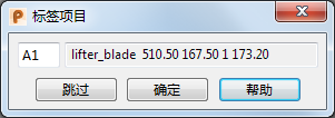

  3. 单击 为已选项目手动创建引出序号。系统将显示“标签项目”对话框。使用此对话框可以更改手动增加引出序号时使用的标签系列的名称。
    引出序号在单个视图上被添加到部件;引出序号将显示在上次选定的视图上。

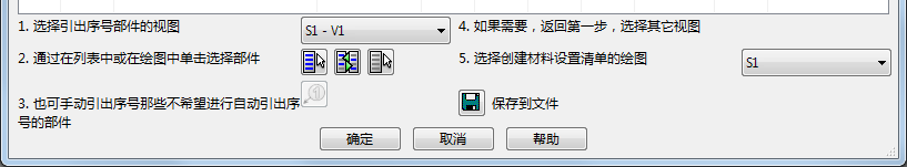

  4. 选择要创建材料设置清单的绘图:
    或单击“保存到文件”使用“另存为”对话框保存规划。
