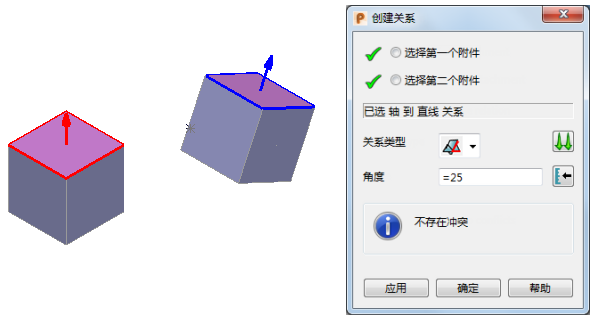

  1. 单击“装配”选项卡 >“修改”面板 >“附件”以显示“创建关系”对话框:
  2. 在图形窗口中,选择第一个部件上的第一个附件。例如,选择顶平面
    这是主部件。
  3. 选择第二个部件上的第二个附件。例如,选择右侧平面 。这是次部件。
    第二个部件将旋转,以使已选平面附件对齐。“已选平面到平面关系”将显示在对话框中,且 显示为“关系类型”。
    注: 第二个附件处于选中状态时,关系将被增加到装配树。如果您做出了错误选择,可在单击“应用”前单击“选择第一个附件”或“选择第二个附件”选项,以便显示 ,然后重新选择图形窗口中的附件。
  4. 使用此对话框可指定部件之间的关系。例如:
    1. 从“关系类型”下拉列表选择 将关系类型更改为“角度”。
    2. 切换 使用主附件指定次附件的方向。从以下选项选择:
      对齐 - 次附件与主附件方向相同。
      不对齐 - 次附件与主附件方向相反。
    3. 在“距离”中输入 25,或单击 使用“角度/距离缩放器”对话框中的滑块指定角度和距离。
    4. 单击“应用”。模型已被更新:
    5. 该对话框将保持打开状态,以便指定更多关系。
  5. 单击“确定”以完成创建关系。创建的关系将增加到装配树。
