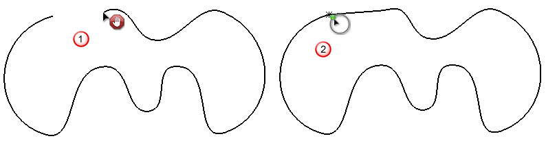

  4. 要完成曲线创建,请执行下列操作之一:
    • 在输入的最后一个关键点上单击。如果启用智能光标,将显示结束符号 ,以指示单击完成曲线的时间。
    • 单击第一个关键点以创建闭合曲线。右图展示的是,显示在曲线起点处的图标表示闭合点
