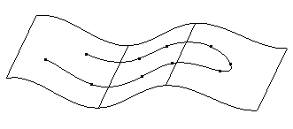

    在下面的示例中,您可以看到曲线的切线与曲面匹配。如果希望曲线的走向完全沿着曲面的形状,则可能需要沿曲线放置其它点。
    不在曲面上的任何曲线点都没有关系。
