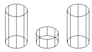

      以下示例展示了如何使用此选项。所有部件都是使用相同半径创建的,但中间部件的高度不同:

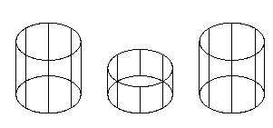

      如果使用“所有实例”选项更改左侧部件的高度,右侧的相同部件也会更改:

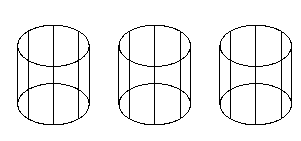

      如果更改中间部件的高度以匹配其它两个部件,那么所有三个部件会完全相同:
