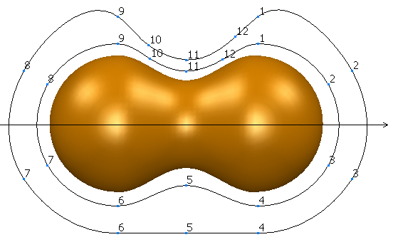

闭合曲线方法 - “投影”已选,“使用参考”已选
此方法在开放曲线上的工作原理与 相同,但必须定义参考轴。在使用参考轴前,参考轴将投影到主平面。
定义合适的参考轴。在此示例中,曲面将无法使用垂直轴摹仿变形。这是因为定义与参考轴垂直的平面时,针对要摹仿变形的曲面上的一些点,该平面穿过参考曲线的次数超过两次。
此示例中使用水平轴。与该轴垂直的平面穿过参考曲线的次数没有超过两次。
该示例提供以下结果。
