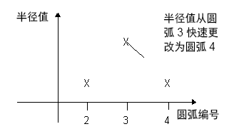

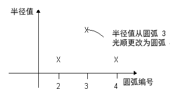

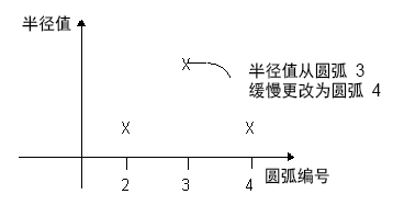

规则 - 在当前圆弧位置显示半径改变。使用“规则”选项,指示要如何改变已选圆弧的圆倒角半径。
存在三种变化:

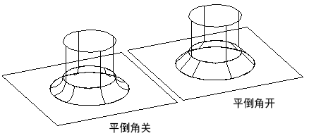

平倒角 - 选择此选项可创建直圆倒角。

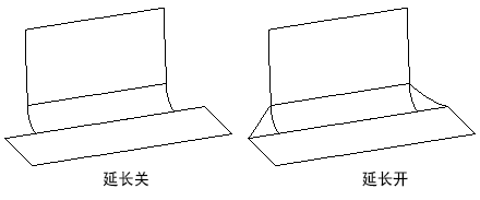

延长 - 取消选择“延长”以便在圆倒角与某个曲面的边界或开放边相交时停止圆倒角。选择该选项以将圆倒角延长到较长曲面的边上。
