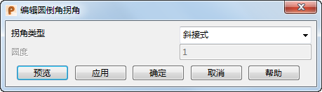

  1. 单击“曲面”选项卡 >“制造”面板 >“圆倒角”>“圆倒角拐角”以显示“编辑圆倒角拐角”
  2. 使用此对话框可以编辑圆倒角的拐角:
    拐角类型 - 选择要应用到拐角圆倒角的操作。从下列选项中进行选择:

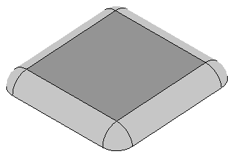

    • 斜接式 - 此选项将在选定的圆倒角上创建斜接角。
      例如,在以下圆倒角中编辑拐角:
      结果:

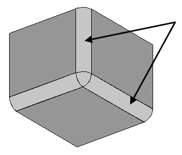

    • 圆角 - 对拐角圆倒角进行圆角操作。选择包含拐角的圆倒角,以及延伸到拐角圆倒角的分支:
      您可以选择多个曲面,其中包含具有拐角的圆倒角。
      在“圆度”方框中输入数字(如果需要)。

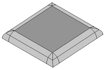

    • 多边拐角 - 在多个圆倒角相交的区域,此选项将修剪圆倒角,使它们形成一个多边孔,并使用光顺曲面自动填充孔。
      例如,在以下圆倒角中编辑拐角:
      结果:
    • 预览 - 显示使用对话框中当前设置的编辑过的拐角圆倒角。您可以更改对话框中和选定曲面中的设置,直到您满意预览结果。
    • 应用 - 将对拐角进行编辑。
  3. 单击“确定”保存所做的更改并关闭对话框。
