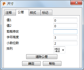

“尺寸”对话框 -“公差”选项卡
使用此选项卡可以编辑尺寸公差。
每个尺寸可以具有两个关联的公差值。公差值显示尺寸值可在多大范围内变化。
在尺寸创建模式中,可以更改此对话框上的值,并保存当前尺寸创建会话的值。
值 1 - 范围的一个值。
值 2 - 范围的第二个值。
剪裁修改 - 在此处输入剪裁修改代码。孔和轴的公差会自动增加到尺寸。
字符高度 - 公差值的文本高度。
小数位数 - 公差值可显示的小数位数。
对齐定位 - 用户将公差编辑为使用三种格式显示。
清除公差 - 此按钮可将“值 1”和“值 2”方框中的内容设置为零。
确定 - 接受更改并关闭对话框。
