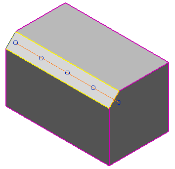

  2. 选择“可变”。系统将显示平倒角的路径:

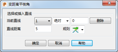

  3. 单击“高级”以显示“变距离平倒角”对话框:
  4. 从第二个下拉列表中选择下列选项之一,以确定沿平倒角输入新直线的位置:
    • 绝对 - 沿平倒角在距第一条直线的某个距离处插入新直线。
    • 相对 - 沿平倒角在距第一个下拉列表框中已选直线的某个距离处插入直线。
    • 参数 - 在两条现有直线之间的参数距离处输入新直线。例如,参数距离为 3.5,则会在直线 3 和 4 之间的一半处插入直线。

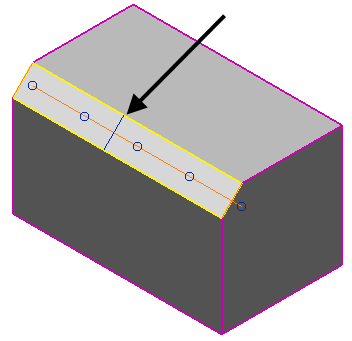

  5. 在文本方框中输入距离并按 Enter 键以指定新直线。或者,单击平倒角路径上的某个位置以使用“平倒角”对话框中指定的“距离”值输入新直线。
  6. 从“当前直线”下拉列表中选择每条直线,然后指定“直线距离”。这会确定平倒角在直线之间的宽度变化:
  7. 单击“删除”可以删除已选的直线。
    注: 结束直线不可删除。
  8. 从“规则”下拉列表中选择一个选项可指定当前直线位置的距离变化。变化方法如下:
    • 自由 - 距直线的距离自由变化,然后采用相邻直线的条件。
    • 水平 - 自直线较短的距离内,距离保持恒定,然后采用相邻直线的条件。
    • 强烈 - 离开直线后便会更改距离,然后采用相邻直线的条件。
    “规则”选项使用距离方法的组合来定义九个选项。第一个词语指定进入直线时距离如何变化;第二个词语指定离开直线时距离如何变化:
    • - 自由自由
    • - 自由水平
    • - 自由尖锐
    • - 水平水平
    • - 水平自由
    • - 水平尖锐
    • - 尖锐尖锐
    • - 尖锐自由
    • - 尖锐-水平

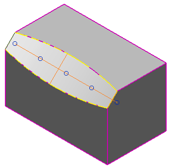

  9. 单击“确定”可创建变距离平倒角并返回到“平倒角”对话框。
