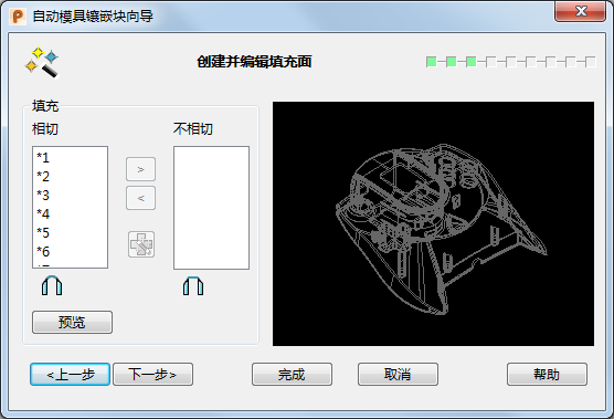

“创建并编辑填充面”页面可创建并控制填充曲面:
填充 - 此部分用于选择定义要创建和编辑的填充曲面的填充线。
模型上的填充线具有编号;这些编号对应在“相切”和“不相切”列表中显示的编号:
相切 - 在此列表中的填充线具有与周围曲面连续相切的填充曲面。
不相切 - 在此列表中的填充线具有与周围曲面不连续相切的填充曲面。
可以使用箭头按钮在这两种列表之间移动填充线。将填充线移到另一列表时,其标记为“*”,这意味着其当前填充曲面尚未更新。
您可以使用按住 Shift 键并单击 和按住 Ctrl 键并单击 的方法选择所需的项目,从而移动多条线。

预览 - 预览填充曲面。之前标有 * 的填充线将被删除 * 标记。
上一步 - 返回到“自动模具镶嵌块向导”的“创建并编辑分模线”页面。
下一步 - 将应用填充曲面,且显示向导的“定义产品收缩”页面。
完成 - 如果此时选择该选项,将会退出“自动模具镶嵌块向导”,并保留您到目前为止所做的任何更改。
