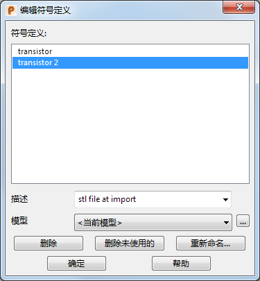

编辑符号定义
您可以编辑符号定义的名称,并删除符号定义(如果其未在已选模型中使用)。
编辑符号定义的步骤:
  1. 单击“注释”选项卡 >“符号”面板 >“定义”>“编辑”以显示“编辑符号定义”对话框:
  2. 使用此对话框可以编辑符号定义:
    • 符号定义 - 单击要编辑的符号定义。若要取消选择某个符号定义,请再次单击该名称。
    • 描述 - 为已选定义输入或选择一个描述。
    • 模型 - 选择要从中编辑符号定义的模型。
      若要从模型数据库之外浏览符号库,请单击 以显示“打开库”对话框。使用此选项可选择符号库。
    • 删除 - 删除在已选模型中未使用的已选符号定义。
    • 删除未使用的 - 删除未使用的符号定义。
      部件定义不受影响。
    • 重命名 - 显示“重命名符号定义”对话框:
      该对话框显示已选符号定义的当前名称。根据需要编辑名称。
    • 确定 - 接受任何更改并关闭对话框。
