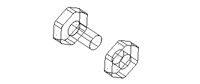

符号是从对象集合构造的用户定义的对象。它是用于保存经常用作符号的对象,例如:螺母和螺栓:
