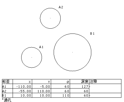

圆柱中的规划是一个表格,其中包含圆柱的中心位置、直径和深度。
规划是针对以下提供的三个圆柱创建的:
每个圆柱具有格式为 AAxx 的标签,其中:
直径相同的圆柱都具有相同的前缀,并将紧靠彼此放置在规划中。标签将自动从“文本”工具栏的“计数器”设置。
在我们的示例中,两个圆柱的直径为 60。这些圆柱的标签均带有前缀 A,且圆柱都分组在规划中。
圆柱的中心坐标和直径将显示在规划中。规划中还绘制了注释列。具有相同直径的圆柱的注释将被合并。
默认情况下,仅会显示 X 和 Y 坐标。要显示 Z 坐标,请打开“选项”对话框“规划”页面上的“包括 Z 坐标”选项。
