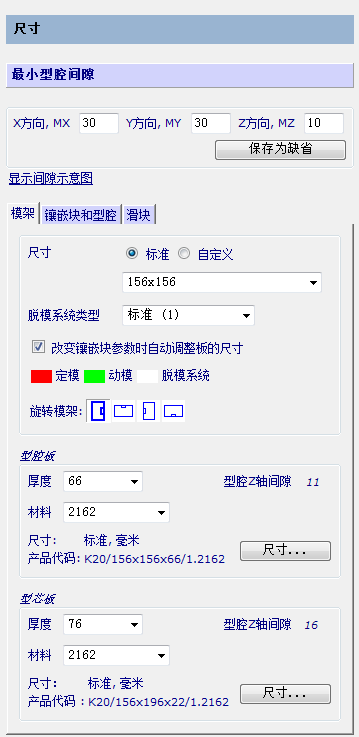

定义镶嵌块/型腔
使用“尺寸”页面可以在型腔和型芯板块中定义镶嵌块或型腔。
最小型腔间隙
- 定义围绕型腔的最小间隙。

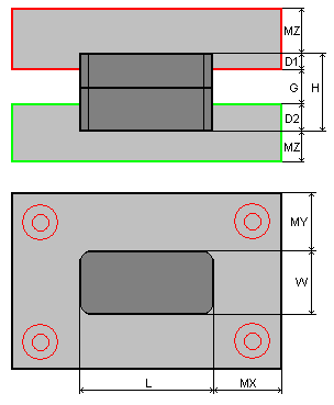

显示间隙图
- 此选项可展开窗口以显示一个图,该图显示如何测量镶嵌块或型腔的尺寸。
您可以再次将其隐藏,方法是单击“隐藏间隙图”选项。
使用各个选项卡可以指定有关镶嵌块/型腔的更多详细信息。
