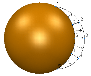

参考和控制曲线定义摹仿变形。对于参考曲线上的每个点,控制曲线上均存在一个具有相同编号的对应点。
两条曲线上两个对应点之间的距离和方向定义摹仿变形。如果选定对象上的点位于参考曲线上,它们将移动到控制曲线上的对应点。
注:
  1. 曲线上对应点的位置非常重要。在上面的示例中,关键点相对应,从而产生预期的摹仿变形。如果关键点不对应,生成的摹仿变形可能会意外扭曲。
