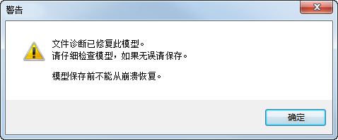

如果选择了“每个命令后进行完整性检查”,则 PowerShape 还会在您打开模型时进行检查和修复。因此,模型可能会丢失某些数据。如果要恢复此丢失的数据,我们建议您立即执行以下操作:
  1. 取消选择“每个命令后进行完整性检查”选项。
  2. 关闭模型,而不保存。
  3. 再次打开模型。

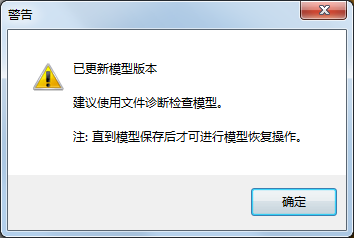

保存前检查模型 - PowerShape 会在您使用已选的“文件诊断”选项进行保存时,使用“文件诊断”检查模型。这些检查在文件保存、文件重设和升级模型时应用。
