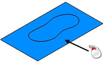

  3. 选择曲面。

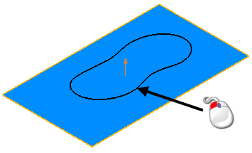

  5. 选择曲线。

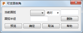

    将显示“可变圆倒角”对话框,您可以在其中指定可变圆倒角的详细信息,如下所示:

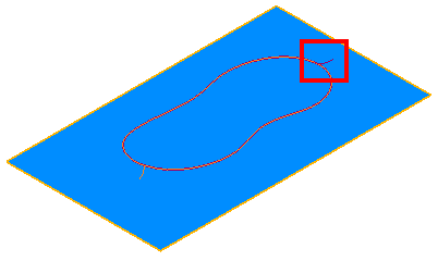

    • 当前圆弧 - 在要创建可变圆倒角的曲线上单击。曲线上会显示一个小圆弧,如以下示例所示。将增加该圆弧的对应编号,并将其显示在“当前圆弧”下拉列表中。
    • - 选择以下选项之一,以指定要在选定圆弧处为可变圆倒角计算的距离:
      绝对 - 绝对距离
      相对 - 相对距离
      参数 - 参数距离。
    • - 输入已选圆弧的距离。

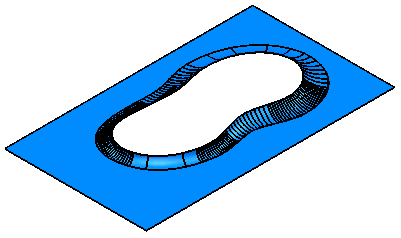

    • 预览 - 单击此按钮可显示可变圆倒角的预览。您可以继续更改对话框中的设置和预览,直到您满意为止。
    • 圆弧半径 - 输入已选圆弧的半径。
    • 删除 - 删除已选圆弧。
    • 确定 - 单击此按钮可创建可变圆倒角:
