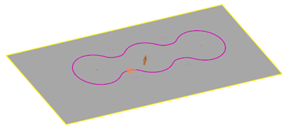

    选择曲线后, 将变为次线框旁边的
    曲线上会显示一个箭头,以显示在其上创建圆倒角的曲线的边。我们建议您通过单击“预览”按钮检查圆倒角。如果圆倒角位于错误的曲线边上,则单击曲线上的箭头并再次预览圆倒角。
  6. 单击“确定”创建所需的圆倒角。
    圆倒角会光顺地与曲面相交。
