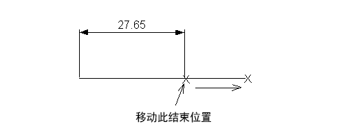

假设通过单击直线创建了以下尺寸:

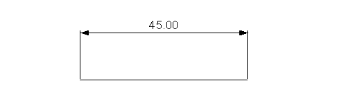

当直线的一个端点移动时:
尺寸也将更新。
