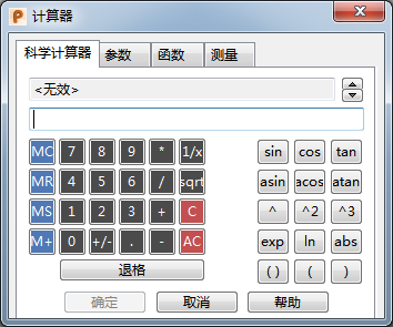

使用“科学”选项卡可使用科学运算计算表达式。
选择函数后,当前表达式会括在括号中,并且基于当前表达式的值来执行函数。
请使用下列选项:
例如,如果表达式为 2,并且您选择“^”,然后输入值 3,则执行以下计算:
(2)^3=2*2*2=8
^2 - 将表达式计算为 2 的乘方。
^3 - 将表达式计算为 3 的乘方。
例如,如果当前表达式的值为 2,并且您选择 exp,则执行以下计算:
exp(2) = e2 = 7.389056
例如,如果当前表达式的值为 7.389056,并且您选择 ln,则执行以下计算:
ln(7.389056) = logarithm(7.389056) = 2
例如,如果表达式的值为 -56.98,并且您选择“abs”,则新值为 56.98。
