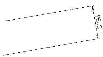

创建平行尺寸
在两条平行直线之间创建平行尺寸的步骤:
  1. 单击“注释”选项卡 >“尺寸”面板 >“平行”。
    系统将显示“尺寸”工具栏。这可以用于编辑新尺寸的属性,例如注释文本。
  2. 选择一条直线。
    注: 请确保没有单击任何关键点。如果不小心单击了关键点,则会从步骤 1 重新开始。
  3. 选择另一条直线或单击一个点。
    注: 如果单击一个点,则从直线到点垂直测量尺寸。
  4. 移动光标并单击以指定注释的位置并增加尺寸标注:
