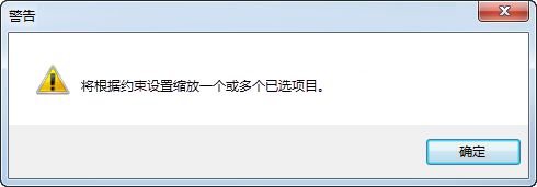

注:
如果任何选定项目具有约束缩放,则在使用“编辑”选项卡 >“变换”面板 >“缩放”来缩放多个对象时,将显示如下图所示的警告消息。
