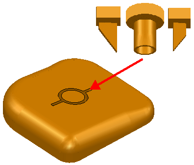

    如果要为圆形区域创建电极,请按下图所示创建曲面:
    这些曲面将用于创建电极,并且在创建电极之后将不再可用。
