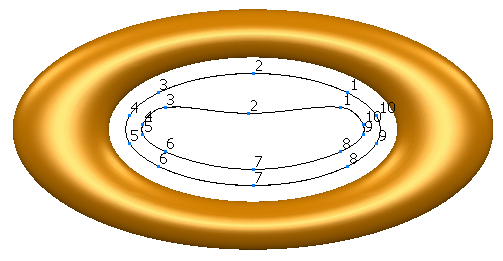

在取消选择“投影”的情况下,闭合曲线摹仿变形方法最适合完全位于参考曲线外部或其上的曲面。

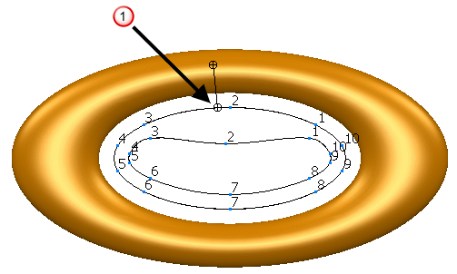

  1. 对于选定曲线上的每个点,将标识参考曲线上最近的点

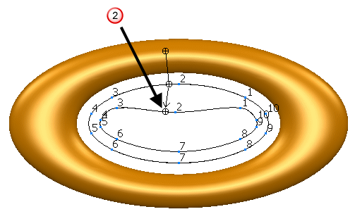

  2. 定义从参考曲线的点到控制曲线上相同编号点 之间的距离和方向。

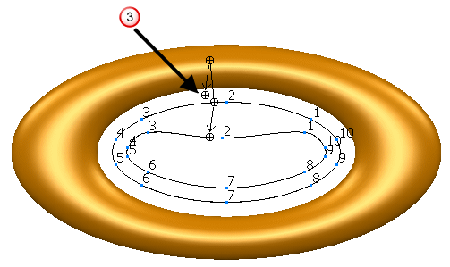

  3. 曲面上要进行摹仿变形的点将以此距离和方向移动,以定义的衰减相应减少

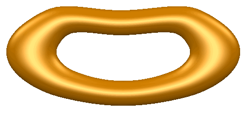

  4. 单击“确定”以生成如下所示的结果。
