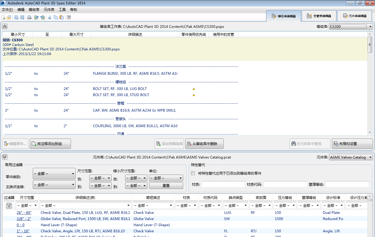

等级库编辑器
创建和修改等级库工作表。
使用等级库编辑器,可以从元件库添加零件以创建等级库工作表,然后可以指定针对特定管道尺寸布线时要使用的管件。
注:
只能在元件库编辑器中修改元件库。“等级库编辑器”选项卡中显示的元件库浏览器是只读的。
等级库工作表
最小尺寸
显示零件等级库中包含的最小尺寸。可以使用“零件列表”选项卡(“编辑零件”对话框)更改尺寸范围。
最大尺寸
显示零件等级库中包含的最大尺寸。
零件使用优先级
根据零件尺寸设置零件的使用顺序。 当存在尺寸冲突且未设置优先级时,显示警告图标。 尺寸冲突解决后显示绿色圆圈。
在列中单击鼠标右键可显示“零件使用优先级”对话框
使用中的支管
如果零件在支管表中使用,显示一个复选图标。
编辑零件
显示“编辑零件”对话框
将注释添加到组
显示“将注释添加到组”对话框
添加到等级库
将在“元件库”窗口中选定的零件添加到等级库。如果已设置特性替代,添加到等级库的零件将使用替代值。
将零件添加到等级库后,会包括零件组中的所有零件尺寸。可以使用“编辑零件”对话框指定等级库中的尺寸范围。
从等级库中删除
从等级库中删除选定的零件。
在元件库中查找
在元件库中查找选定的零件。包含该零件的元件库成为当前元件库,并设置列过滤器。可以清除该过滤器以显示元件库中的所有零件。
布局和设置
显示“等级库编辑器布局和设置”对话框
元件库浏览器
将特性替代应用于已添加到等级库的零件
设置将零件从元件库添加到等级库工作表时要使用的特性值。特性替代提供了一种为已添加到等级库的零件设置特性的快速方法。
替代特性为“材质”、“材质代码”和“壁厚等级”。在 AutoCAD Plant 3D toolset 中,您无法指定其他要替代的特性类型。
重置
删除所有常用过滤器。
清除过滤器
删除列过滤器,包括使用在元件库中查找设置的说明过滤器。
